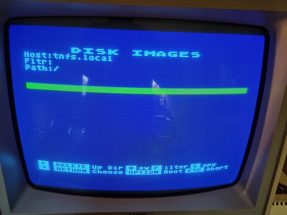

Ich habe mir auf einem Raspberry PI 3A+ einen TNFS Server eingerichtet (https://atari8bit.net/projects/software/fujinet-tnfs-server-image/). Der Server wird im Netzwerk erkannt und ich habe auch Zugriff über das Fujinet. Nur leider habe ich keinen Zugriff über einen Browser oder über Filezilla (tnfs.local, User: pi, PW: tnfs). Auf den Raspi habe ich noch nicht drauf geschaut, da soll ja schon alles eingerichtet sein. Die Verbindung zwischen Raspi und WLAN Router scheint OK zu sein.

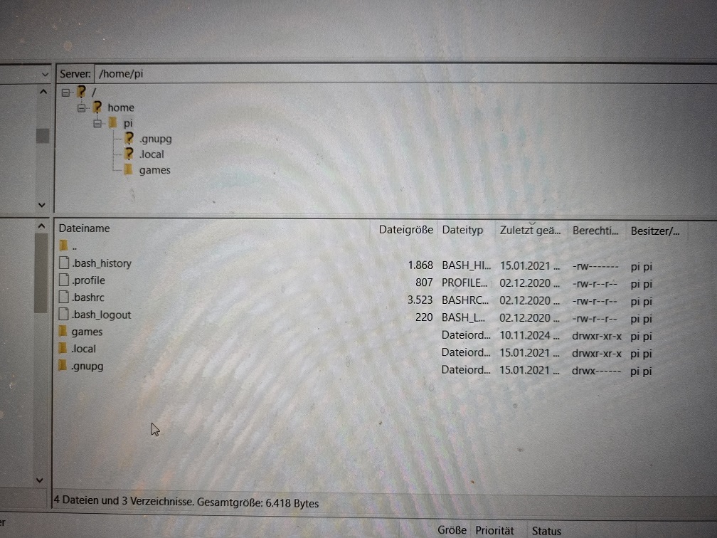

Das habe ich so noch nie gemacht. Habe den Pi0 als Netzwerklaufwerk verbunden. Ich versuche mal zu reproduzieren was Du da mit Filezilla machen musst.
Ahhh. Ich habe gefunden, wo das dann hin muss.
Nachdem Du per sftp verbunden hats musst Du in die "root Dir" des Pi wechseln - man landet ja in "/home". Dort findest Du dann auch nochmal einen Ordner tnfs. Dort kommen dann die Dateien rein. Hier bei mir gibt es noch einen Ordner ATARI und darunter habe ich dann alle Dateien gepackt. sftp_tnfs.png
Aber ich würde echt empfehlen, das direkt als Netzwerklaufwerk einzubinden. Dazu den Dateimanager aufrufen und dann "\tnfs.local\" oben in die Adresszeile tippen. Dann kommt sicherlich die Passwortabfrage, eingeben und wir sind schonmal verbunden. Dann den Ordner tnfs rechtsklicken und "als Netzlaufwerk verbinden". So sollte es in Windows klappen.
Man kann auch grundsätzlich "Netzwerklaufwerk verbinden" klicken und dann das in die Zeile tippen: "\tnfs.local\tnfs" dann noch einen anderen Anmeldenamen anklicken und die Zugangsdaten eingeben.

Ja, hat du. 😀 Das Verbinden per Dateibrowser funktioniert. Nur beim Filezilla bekomme ich immer ein "permission denied". Aber so läufts schonmal. Ein fettes Danke !!!
